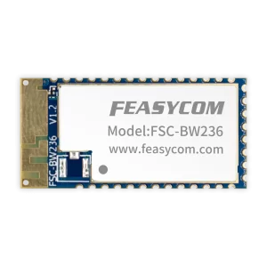

BW236是同时支持BLE低功耗蓝牙和2.4GHz、5GHz双频WIFI的模组(见下图1),蓝牙版本5.0,数据传输接口支持UART、I2C和SPI,UART传输速度最大为500KB/S,天线上BW236有内置天线版本和外置天线版本;
