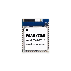

产品概述
模块型号FSC-BT631D
芯片组nRF5340+CSR8811
蓝牙版本蓝牙双模5.3/5.2
频段2.402 – 2.480 GHz
协议 A2DP、 AVRCP、 HFP、 HSP、 PBAP、 SPP、 GATT 、MESH
尺寸12mm x 15mm x 2.2mm
发射功率+3dBm/+5dBm
天线内置PCB板载天线(默认),支持外接天线(可选)
特色功能支持SBC ,AAC,LC3,MESH,NFC,LE Audio
